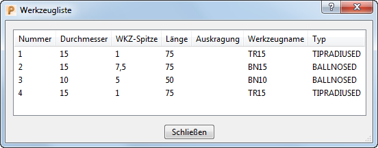

So zeigen Sie eine Liste der in einem NC-Programm verwendeten Werkzeuge an:
  1. Aktivieren Sie das NC-Programm, indem Sie es aus der Liste auf der NC-Programm-Registerkarte > Aktiv-Gruppe auswählen.
  2. Klicken Sie auf die NC-Programm-Registerkarte > Ändern-Gruppe > Hilfsprogramme > Werkzeugliste.
    Der Werkzeugliste-Dialog wird angezeigt.
