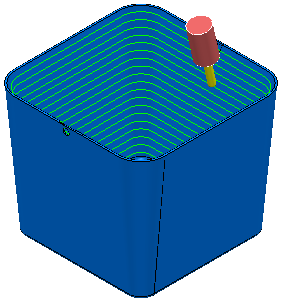

  3. Erstellen Sie einen Konstante Z-Werkzeugweg. Das Werkzeug beginnt in vertikaler Ausrichtung.
    Daraufhin wird ein Neigungswinkel angewendet, sodass der Werkzeughalter nur das Modell schlichtet.

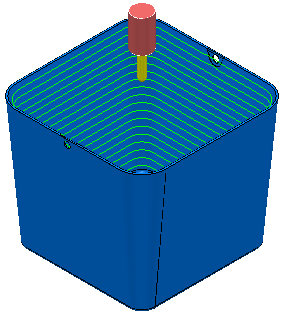

    Wenn der Werkzeugweg entlang des Modells fortfährt, wechselt der Neigungswinkel so, sodass der Werkzeughalter nur das Modell schlichtet:

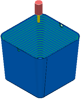

    Dieser Vorgang wird das Modell hinunter wiederholt:
