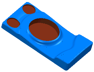

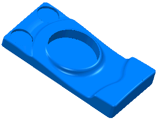

Um die ausgewählten Flächen so neu auszurichten, dass alle Normalen zueinander passen, wählen Sie die Option Flächenauswahl ausrichten im Kontextmenü einzelner Modelle. Dieses Option ist für ausgewählte Flächen konzipiert, die sich berühren, setzt das Verfahren aber versuchsweise bei allen Flächen ein. Diese Option führt praktisch automatisch aus, was die Option Auswahl umkehren manuell vornimmt.
So funktioniert die Umwandlung:
In dieses um:
