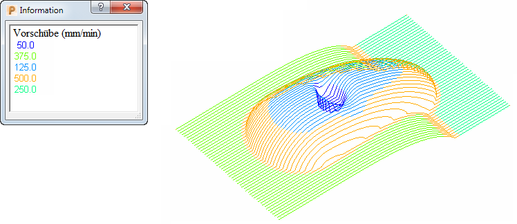

Variable Vorschübe
Wenn ein Werkzeugweg variable Vorschübe aufweist, wird durch Klicken auf das Glühlampensymbol (durch den Werkzeugweg) ein Informationsdialogfeld mit einem Schlüssel zu den verschiedenen Farben angezeigt:
