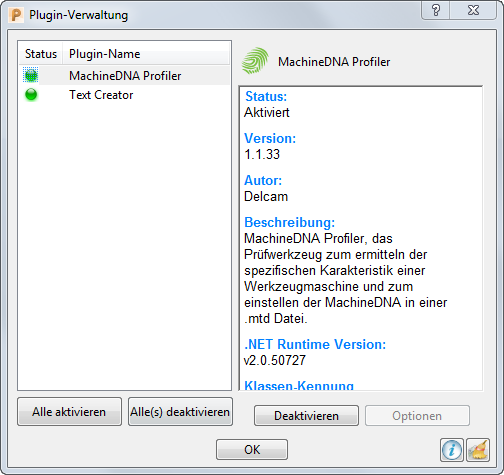

Plugins verwalten
Klicken Sie auf die Datei-Registerkarte > Optionen > Installierte Plugins verwalten, um das Dialogfeld Plugin-Verwaltung zu öffnen. Dort werden die Plugins verwaltet, die auf Ihrem PC installiert sind.
Dieses Dialogfeld beinhaltet Folgendes:
Plugins beim Start laden – Wählen Sie dies, um Plugins beim Starten von PowerMill zu laden. Plugins werden nicht geladen, sollte diese Option abgewählt sein.
Plugins laden – Klicken Sie, um Plugins nach dem Starten von PowerMill zu laden.
Status – Das Symbolsystem zeigt den Status jedes Plugins an.
Plugin-Name — Die Spalte zeigt den Namen jedes Plugins an.
Plugin-Übersicht — Wählen Sie ein Plugin aus, damit dessen Informationen im rechten Bereich angezeigt werden.
Alle aktivieren — Wählen Sie dies, um alle Plugins zu aktivieren.
Alle(s) deaktivieren — Wählen Sie dies, um alle Plugins zu deaktivieren.
Aktivieren/Deaktivieren — Wählen Sie dies, um ein gewähltes Plugin zu aktivieren oder zu deaktivieren.
Optionen — Wählen Sie dies, damit der Optionen-Dialog eines gewählten Plugins angezeigt wird. Sollte ein Plugin über keinen Optionen-Dialog verfügen, ist dieses Option nicht verfügbar.
Information – Klicken Sie, um das Plugin-Protokoll anzuzeigen.
Protokoll bereinigen – Klicken Sie, um alle Elemente aus dem Plugin-Protokoll zu löschen.
