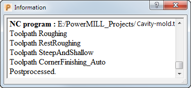

  1. Wählen Sie aus dem individuellen NC-Programm-Menü die Option Schreiben.
    PowerMill berechnet zuerst alle Werkzeugwege im Stapel, danach werden die Werkzeugwege unter Verwendung der zuvor gewählten Optionen nachbearbeitet.
  2. Nach dem Nachbearbeiten der Werkzeugwege wird in PowerMill das Dialogfeld Information angezeigt. Klicken Sie auf , um das Dialogfeld Information zu schließen.
Wenn die Nachbearbeitung des NC-Programms ordnungsgemäß durchgeführt wurde, ändert sich das Symbol von blau in grün .
Wenn Fehler auftreten, zeigt PowerMill eine Fehlermeldung an.
Sie müssen keinen Dateinamen oder Verzeichnisspeicherort angeben, da PowerMill vorgabegemäß annimmt, dass die Datei den gleichen Namen wie der NC-Programm-Name hat (die Erweiterung wird jedoch geändert; in diesem Beispiel lautet der Dateiname 1.tap). Vorgabemäßig wird die Datei im aktuellen Ordner gespeichert.
