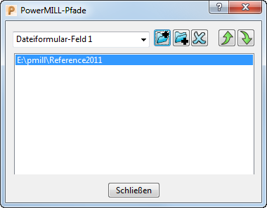

  1. Klicken Sie auf die Datei-Registerkarte > Optionen > Pfade einrichten, um das Dialogfeld PowerMill-Pfade zu öffnen.
  2. Wählen Sie Dateidialog-Feld 1 in der Liste Pfad wählen.
  3. Klicken Sie auf die Schaltfläche Pfad an den Listenbeginn setzen . Der Pfad wählen-Dialog wird angezeigt.
  4. Wechseln Sie zum entsprechenden Verzeichnis (mithilfe der Neuer Ordner-Schaltfläche, falls erforderlich). Der Pfadname am Ende des Dialogs angezeigt (in diesem Fall E:\Pmill\Reference2012). Klicken Sie auf OK.
    Damit wird der Pfad zur Pfadliste hinzugefügt.
  5. Klicken Sie zum Beenden auf die Schließen-Schaltfläche.

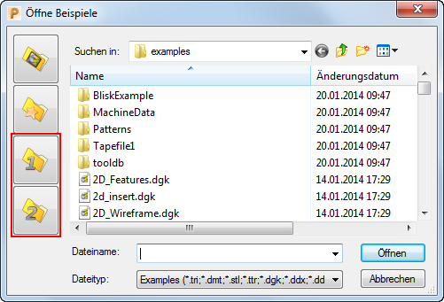

So zeigen Sie die Auswirkungen dieser Änderung an.
  1. Klicken Sie auf die Datei-Registerkarte > Import > Beispiele.
  2. Klicken Sie auf die Schaltfläche. Die angezeigten Dateien sind die, die sich in dem von Ihnen festgelegten Verzeichnis befinden.
    Anmerkung: Wenn Sie mehr als einen Pfad zur Pfadliste hinzufügen, wird nur der Inhalt des Pfades am Listenbeginn angezeigt.
