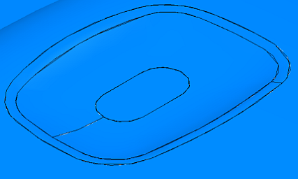

- In Box zoomen — Klicken Sie und verwenden Sie dann die linke Maustaste, um einen Auswahlrahmen über einen Abschnitt des Grafikfensters zu ziehen, um das Hineinzoomen in einen bestimmten Bereich zu ermöglichen. Beispiel:
So funktioniert die Umwandlung:
Zoom-Rechteck
In dieses um:
