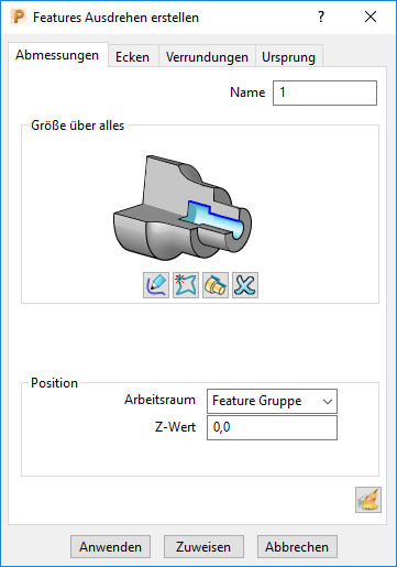

Festlegen von Abmessungen für ein Ausdrehen-Feature
Name — Geben Sie einen Namen für das Feature ein.
Profilkurve ändern — Klicken Sie, um die Profilkurve des Features mithilfe der Kurveneditor-Registerkarte zu erstellen oder zu ändern.
Muster extrahieren — Klicken Sie, um die Kurven, die die gewählten Features festlegen, in das aktive Muster zu extrahieren. Wenn noch kein Muster vorliegt, wird ein Neues erstellt.
Kurven verwerfen — Klicken Sie, um alle gewählten Kurven abzuwählen und alle aus ihnen angelegten Features zu löschen.
Arbeitsraum — Wählen Sie aus, in welchem Arbeitsraum Sie arbeiten:
Z-Wert – Geben Sie einen Wert ein, um die Position des Features entlang der Z-Achse in Bezug auf den Arbeitsbereich anzugeben.
Rücksetzen – Klicken Sie, um die Parameter der Featureerstellung auf die Vorgabewerte zurückzusetzen.
