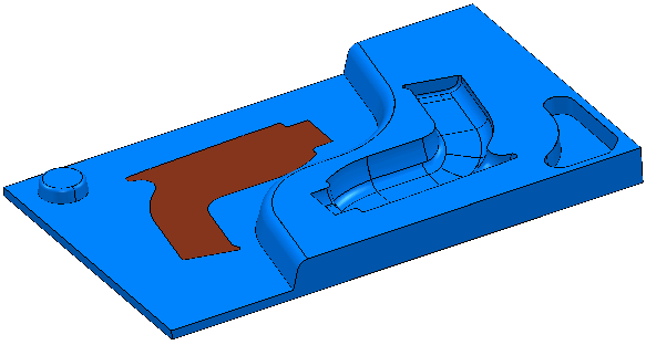

  1. Wählen Sie die Flächen aus, die Sie nicht anzeigen möchten.
  2. Klicken Sie auf die Ansicht-Registerkarte > Sichtbarkeit-Gruppe > Ausblenden > Gewählte ausblenden.

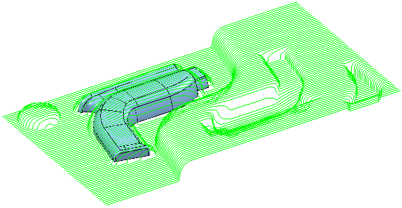

  3. Um nur die gewählten Elemente anzuzeigen, klicken Sie auf die Ansicht-Registerkarte > Sichtbarkeit-Gruppe > Ausblenden > Ausblenden umschalten.
    Das gleiche Ergebnis wird erzielt, indem Sie die anzuzeigenden Flächen auswählen und dann auf die Ansicht-Registerkarte > Sichtbarkeit-Gruppe > Ausblenden > Ausblenden außer klicken.
    Dies ist ein visuelles Werkzeug. Alle Flächen befinden sich weiterhin im Modell. Wenn Sie einen Werkzeugweg erstellen, berücksichtigt dieser das gesamte Modell und nicht nur das angezeigte Modell.

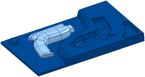

  4. Um alle Flächen anzuzeigen, klicken Sie auf die Ansicht-Registerkarte > Sichtbarkeit-Gruppe > Einblenden.
