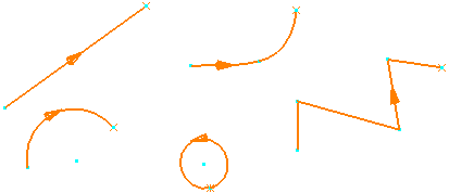

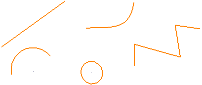

Wenn Sie mit den folgenden Kurven beginnen:
  1. Klicken Sie auf die Kurveneditor-Registerkarte > Zeichnen-Gruppe > Laufrichtung, um eine Laufrichtung für die Kurve festzulegen.

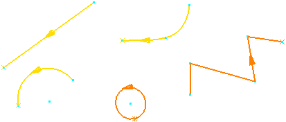

  2. Wählen Sie die Kurven, die Sie umkehren möchten.
    Die Farbe der ausgewählten Kurven wechselt zu Gelb.

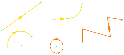

  3. Klicken Sie auf die Kurveneditor-Registerkarte > Ändern-Gruppe bearbeiten > Richtung umkehren, um die ausgewählten Kurven umzukehren.
    Die gewählten Kurven (gelb) sind umgekehrt; dieses trifft nicht auf die anderen (orange) zu.
