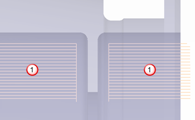

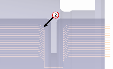

Musterdrehen ist eine Strategie für fortgeschrittene Benutzer, ähnlich der bestehenden Musterschlichten-Strategie. Verwenden Sie diese Strategie zum Erstellen von Drehwerkzeugwegen, die der Kurvengeometrie in einem Muster direkt folgen.
Musterdrehen ist nützlich, wenn Sie Folgendes erstellen möchten:
Sie können beispielsweise die Geometrie eines berechneten Werkzeugwegs in ein Muster importieren und dann mithilfe des Kurveneditors Bogenbewegungen integrieren , wodurch die auf das Werkzeug ausgeübte Kraft verringert werden kann.
