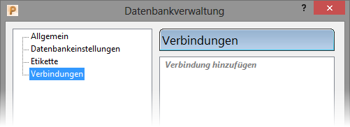

  2. Wählen Sie im Baum die Option Verbindungen aus, damit die Verbindungen-Seite angezeigt wird.

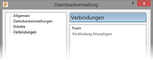

    1. Doppelklicken Sie auf Verbindung hinzufügen.
    2. Geben Sie einen Verbindungsnamen ein, z. B. Schaum.
    3. Drücken Sie die Eingabetaste, um die Verbindung in der Liste anzuzeigen.
