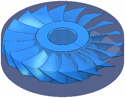

Block und Werkzeug definieren
Beim Block handelt es sich um einen einfachen zylindrisches Block.
  1. Klicken Sie auf die Start-Registerkarte > Werkzeugweg-Setup-Gruppe > Block > Block, und erstellen Sie einen zylindrischen Block.
  2. Erstellen Sie ein Kugelwerkzeug mit einem Durchmesser von 25 und einer Länge von 80.
  3. Fügen Sie einen Schaft mit einem Oberen Durchmesser von 25 und einer Länge von 80 hinzu.
