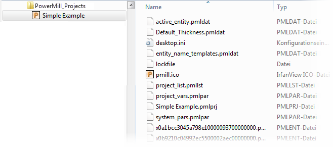

Wenn Sie den Projektordner im Windows Explorer öffnen, können Sie die von PowerMill erstellten Dateien anzeigen:
Warnung: Diese Dateien nicht manuell ändern. Ändern diese Dateien beschädigt Ihre Daten.
