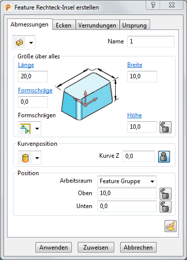

Festlegen der Bemaßungen für ein rechteckiges Inselfeature
Name — Geben Sie einen Namen für das Feature ein.
Erstellungsmodus — Wählen Sie eine Option und legen Sie fest, wie die Features erstellt werden sollen. Folgendes steht zur Wahl:
Länge – Geben Sie die Länge des Features ein.
Breite – Geben Sie die Breite des Features ein.
Formschräge – Geben Sie den Formschrägenwinkel des Features ein. Dabei handelt es sich um einen Winkel, der in die Wand einer Gussform eingefügt ist. Daher ist die Öffnung der Kavität breiter als die Basis, was das Auswerfen des Bauteils erleichtert.
Gewindehöhe — Geben Sie die Höhe des Gewindes ein.
Formschrägenversatz — Wenn der Wert für die Formschräge und die Kurve Z zum Versetzen Features bestimmt ist, wählen Sie den Ecktyp für den Versatz aus. Folgendes steht zur Wahl:
Kurvenposition — Wählen Sie eine Option, um die Position der Profilkurve auf dem Feature festzulegen. Wenn Sie eine Formschräge vorgegeben haben, wird die Formschräge von der Profilkurvenposition ausgehend ausgeführt.
Kurve Z — Geben Sie einen Wert ein, um die Höhe der Profilkurve entlang der Z-Achse zu bestimmen. Wenn Sie eine Formschräge bestimmt haben, wird sie durch Versatz der Kurve von dieser Höhe ausgehend ausgeführt.
Arbeitsraum — Wählen Sie aus, in welchem Arbeitsraum Sie arbeiten:
Oben – Geben Sie einen Wert ein, um die Position der Oberkante des Features anzugeben.
Unten – Geben Sie einen Wert ein, um die Position der Unterkante des Features anzugeben.
Entsperrt — Wenn angezeigt, können Sie den Wert ändern.
Gesperrt — Wenn angezeigt, können Sie den Wert nicht ändern.
Rücksetzen – Klicken Sie, um die Parameter der Featureerstellung auf die Vorgabewerte zurückzusetzen.
