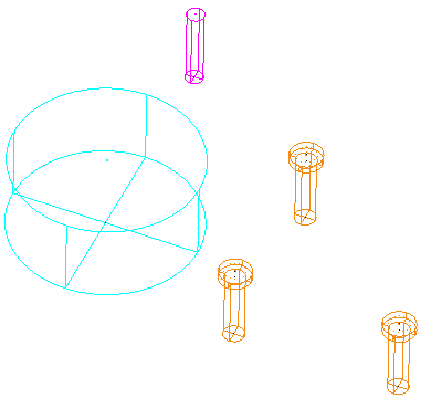

In diesem Beispiel liegen acht Bohrungen vor. Wir beginnen mit diesen Bohrungen.
In den Featuresets werden die Bohrungen angezeigt:
Wählen Sie Bohrungen verbinden aus dem Menü des jeweiligen Bohr-Featuresets aus, um die einzelnen Bohrungskomponenten, die die gleiche Z-Achse verwenden, in eine Verbundbohrung umzuwandeln.
