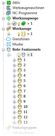

Im Explorer werden die soeben erstellten Bohrungen angezeigt.
