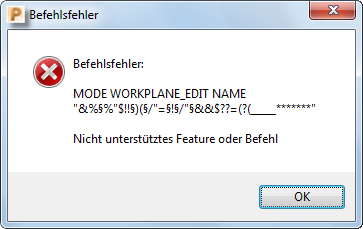

Fehler und Warnungen anzeigen – Wenn angezeigt, werden in PowerMill Fehler und Warnungen in einem Dialogfeld eingeblendet, beispielsweise:

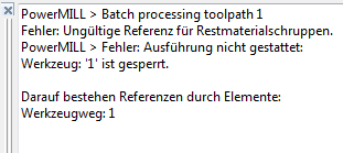

Wenn abgewählt, wird die Meldung in PowerMill in einem Befehlsfenster eingeblendet, beispielsweise:
Kommandofehler anzeigen – Wenn ausgewählt, werden in PowerMill die ungültigen Befehlsmeldungen in einem Dialogfeld eingeblendet. Wenn Sie z. B. einen Befehl falsch eingeben, wie bei "Arbeitsbereich erstellen" statt "Arbeitsebene erstellen".
In den meisten Fällen erweist es sich als sinnvoller, dass Fehler in Dialogfeldern angezeigt werden, da dies Ihre Aufmerksamkeit auf den Fehler lenkt und PowerMill nicht fortfährt, bis Sie auf die Fehlermeldung reagiert haben. Es gibt jedoch Situationen, in denen Sie eventuelle Fehler ignorieren möchten (z. B. wenn Sie automatische Tests durchführen).
