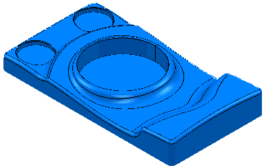

Drahtmodell
- Art – Wählen Sie die Linienanzeige des Drahtmodells aus. Wählen Sie eine der folgenden Optionen:
- Volllinien – Zeigt das Drahtmodell als durchgezogene Linie an. Dies ist die Standardoption.
- Gestrichelt – Zeigt das Drahtmodell als gestrichelte Linie an.
- Strichpunktiert – Zeigt das Drahtmodell als strichpunktierte Linie an.
Wenn Sie eine Linienart für das Drahtmodell auswählen, wird die Option unter Ansicht-Registerkarte > Aussehen-Gruppe > Drahtmodell zwischen der ausgewählten Art und keiner Anzeige des Drahtmodells umgeschaltet.

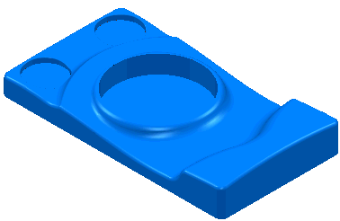

- Umrisse einblenden – Ist diese Option ausgewählt, werden die Kantenkurven von Flächen schwarz dargestellt. Dies ist nur sichtbar, wenn das Drahtmodell nicht angezeigt wird.
Wenn diese Option abgewählt ist, werden Kantenkurven von Flächen in der Flächenfarbe dargestellt.
- Schattierungsfarbe – Klicken Sie auf diese Option, um die Farbe des einfachschattierten Modells festzulegen (die Farbe des Modells bei Auswahl von Ansicht-Registerkarte > Aussehen-Gruppe > Schattieren > Einfach). Die aktuell ausgewählte Farbe wird neben dem Feld Schattierungsfarbe

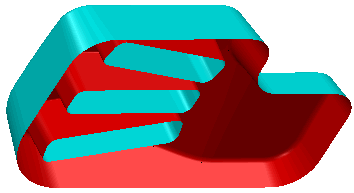

- Formschräge — Geben Sie die Formschräge ein. Dabei handelt es sich um einen Winkel, der in die Wand einer Gussform eingefügt ist. Daher ist die Öffnung der Kavität breiter als die Basis, was das Auswerfen des Bauteils erleichtert. Wenn Sie Ansicht-Registerkarte > Aussehen-Gruppe > Schattieren > Schrägenwinkel auswählen, werden alle Elemente, die unter diesem Wert liegen, rot angezeigt.
- Warnwinkel – Geben Sie den Warnwinkel ein. Dieser muss größer sein als die Formschräge. Der Warnwinkel zeigt an, dass Sie sich der Formschräge annähern. Wenn Sie Ansicht-Registerkarte > Aussehen-Gruppe > Schattieren > Schrägenwinkel auswählen, werden alle Elemente, die unter diesem Wert, aber über dem Schrägenwinkel liegen, gelb schattiert.
Wenn die Formschräge 5
und der Warnwinkel 20
beträgt, werden alle Bereiche, die kleiner als 5
sind, rot schattiert. Alle Bereiche zwischen 5
und 25
werden gelb und alle über 25
grün schattiert.
- Minimaler Werkzeugradius – Geben Sie den Radius ein, der bei Auswahl von Ansicht-Registerkarte > Aussehen-Gruppe > Schattieren > Minimaler Radius verwendet wird. Alle Werte, die kleiner sind als dieser Wert, werden rot schattiert.
