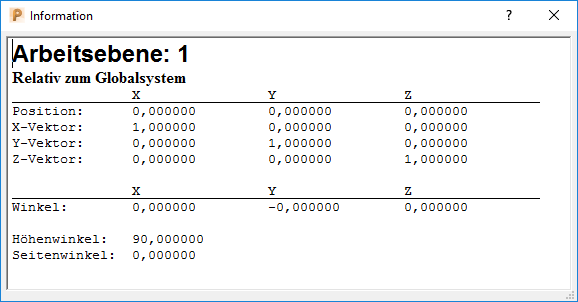

Unter Werkzeugweg-Registerkarte > Information-Gruppe sind folgende Optionen verfügbar:
Eigenschaften – Klicken Sie auf diese Option, um die Ausrichtung der aktiven Arbeitsebene relativ zum globalen Koordinatensystem anzuzeigen.
Höhenwinkel und Seitenwinkel sind die Winkel der Z-Achse der aktiven Arbeitsebene relativ zum globalen Koordinatensystem.
Die Winkel sind die Drehungen um die X-Achse, Y-Achse und Z-Achse (in dieser Reihenfolge), die die am globalen Koordinatensystem ausgerichteten Achsen auf die aktuelle Arbeitsebene transformieren.
Winkel werden relativ zum globalen Koordinatensystem und der aktiven Arbeitsebene angegeben.
