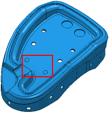

- Wählen Sie die Bohrungen an der Oberseite des Modells aus, indem Sie in der Ansicht-Registerkarte > Ansichten-Gruppe > Blick von oben (Z) einen Auswahlbereich über diese platzieren.

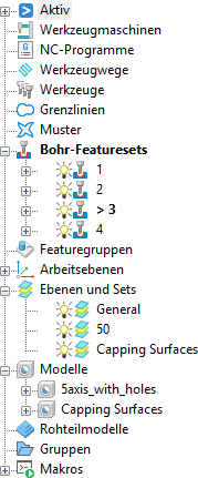

- Aktivieren Sie das Bohr-Featureset 3.
- Wählen Sie im Kontextmenü des entsprechenden Bohr-Featuresets die Option Ändern > Bohrungen abschließen aus. Dieses schließt die zwei Bohrungen in diesem Bohr-Featureset ab.
- Es werden ein Capping Surfaces Modell und eine Ebene erstellt.
- Wenn lediglich die abgeschlossenen Flächenebene sichtbar ist, werden die Deckel angezeigt.
