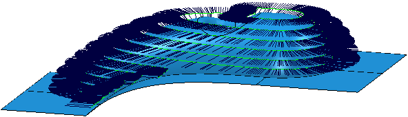

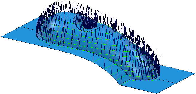

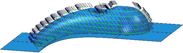

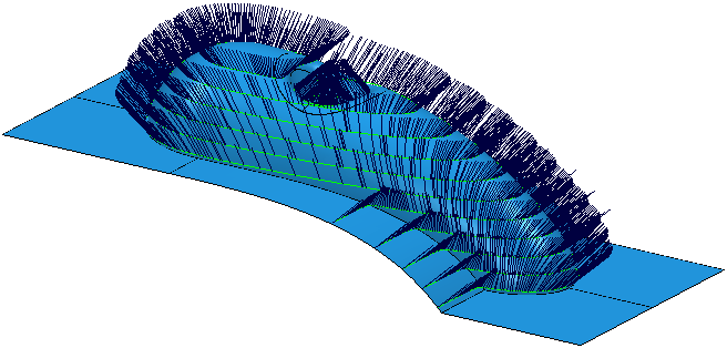

Fixieren des Werkzeugwinkels
Verwenden Sie den Bereich Fester Winkel auf der Definition-Registerkarte des Dialogfelds Werkzeugachse, um den Seiten- oder Höhenwinkel des Werkzeugs zu fixieren.
Anmerkung: Die automatische Kollisionsvermeidung und die Werkzeugachsgrenzen können den hier festgelegten Winkel überschreiben.
Wenn Sie eine Werkzeugachse des Typs Vertikal verwenden, ist der Seitenwinkel nicht definiert. Zum Fixieren des Höhenwinkels ist jedoch ein Seitenwinkel erforderlich. In diesem Fall wurde der Seitenwinkel als 90 von der Verfahrrichtung festgelegt. Andere Werkzeugachsen-Typen verfügen über einen festgelegten Seitenwinkel.
