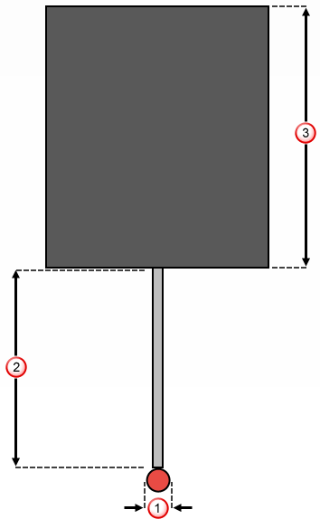

  3. Geben Sie den Spitzendurchmesser an.
  4. Klicken Sie auf Schaft-Registerkarte, und geben Sie die Geometrie des Schafts an.
  5. Tipp: Die Optionen auf dieser Registerkarte sind dieselben wie beim Erstellen von Schäften für Fräswerkzeuge.
  6. Klicken Sie auf die Tasterkörper-Registerkarte, und geben Sie die Geometrie des Tasterkörpers an.
    Tipp: Die Optionen auf dieser Registerkarte sind dieselben wie die Optionen zum Erstellen von Haltern für Fräswerkzeuge.
