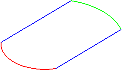

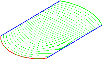

In diesem Beispiel sind zwei Leitkurven und zwei Grenzkurven, aber keine dazwischenliegenden Leitkurven vorhanden:
Dieser Werkzeugweg wird erzeugt:

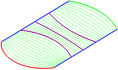

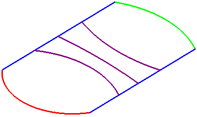

In diesem Beispiel sind zwei Leitkurven, zwei Grenzkurven und drei dazwischenliegende Leitkurven vorhanden:
