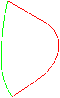

Für Fließlinien-Werkzeugwege sind eine Start- und eine Endleitkurve erforderlich.
Häufig sind eine oder zwei Grenzkurven vorhanden.
Gelegentlich sind auch eine oder mehrere dazwischenliegende Leitkurven vorhanden.
