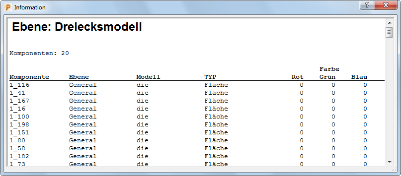

Verwenden Sie das Element Eigenschaften zum Anzeigen von Informationen über die Komponenten, die in der ausgewählten Ebene, dem ausgewählten Set oder der ausgewählten Klemme verwendet werden.
So zeigen Sie Komponenteninformationen für eine Ebene, ein Set oder eine Klemme an
  1. Wählen Sie die entsprechende Ebene, Klemme oder das Set aus der Liste auf der Modell-Registerkarte > Ebenen, Sets und Klemmen-Gruppe.
    Die gewählte Ebene, Klemme oder das Set wird aktiviert.
  2. Klicken Sie auf Modell-Registerkarte > Ebenen, Sets und Klemmen-Gruppe > Eigenschaften, um das Dialogfeld Information anzuzeigen:
