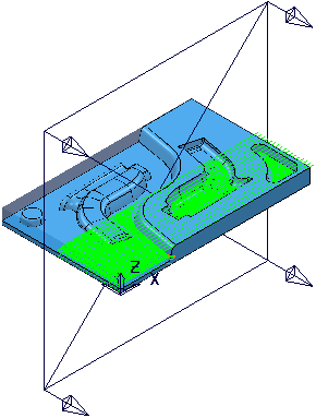

Wählen Sie im Dialogfeld Werkzeugweg-Begrenzung unter Begrenzen auf die Option Ebene aus, um den aktiven Werkzeugweg auf eine angegebene Ebene zu begrenzen. Geben Sie die Ebene an, und klicken Sie auf Anwenden.

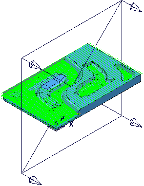

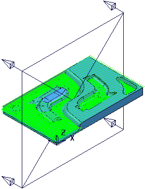

Beim Begrenzen auf eine Ebeneweist die grafische Darstellung der Ebene Pfeile auf, die auf die beibehaltenen Teile des Werkzeugwegs hinweisen, abhängig von der Einstellung der Option Speichern.
Wert für Speichern von Innenseite:
Wert für Speichern von Außenseite:
Ein Wert für Speichern von Innenseite und Klicken auf Anwenden ergibt:
Anmerkung: Wenn der Ebenentyp auf Beliebig festgelegt ist und Sie die Ebene durch Klicken mit der linken Maustaste im Grafikfenster auswählen, legt der erste Klick den Ursprung der Ebene und der zweiten Klick einen weiteren Punkt auf der Ebene fest. Die Ebenennormale verbleibt dabei immer in der Ansichtsebene.
