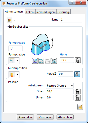

Festlegen der Abmessungen für ein Freiform-Inselfeature
Erstellungsstil – Wählen Sie eine Option aus, um festzulegen, wie das Feature erstellt werden soll. Sie haben folgende Möglichkeiten:
Name — Geben Sie einen Namen für das Feature ein.
Formschräge – Geben Sie den Formschrägenwinkel des Features ein. Dabei handelt es sich um einen Winkel, der in die Wand einer Gussform eingefügt ist. Daher ist die Öffnung der Kavität breiter als die Basis, was das Auswerfen des Bauteils erleichtert.
Formschrägenversatz — Wenn der Wert für die Formschräge und die Kurve Z zum Versetzen Features bestimmt ist, wählen Sie den Ecktyp für den Versatz aus. Folgendes steht zur Wahl:
Profilkurve ändern — Klicken Sie, um die Profilkurve des Features mithilfe der Kurveneditor-Registerkarte zu erstellen oder zu ändern.
Muster extrahieren — Klicken Sie, um die Kurven, die die gewählten Features festlegen, in das aktive Muster zu extrahieren. Wenn noch kein Muster vorliegt, wird ein Neues erstellt.
Kurven verwerfen — Klicken Sie, um alle gewählten Kurven abzuwählen und alle aus ihnen angelegten Features zu löschen.
Gewindehöhe — Geben Sie die Höhe des Gewindes ein.
Kurvenposition — Wählen Sie eine Option, um die Position der Profilkurve auf dem Feature festzulegen. Wenn Sie eine Formschräge vorgegeben haben, wird die Formschräge von der Profilkurvenposition ausgehend ausgeführt.
Kurve Z — Geben Sie einen Wert ein, um die Höhe der Profilkurve entlang der Z-Achse zu bestimmen. Wenn Sie eine Formschräge bestimmt haben, wird sie durch Versatz der Kurve von dieser Höhe ausgehend ausgeführt.
Arbeitsraum — Wählen Sie aus, in welchem Arbeitsraum Sie arbeiten:
Oben – Geben Sie einen Wert ein, um die Position der Oberkante des Features anzugeben.
Unten – Geben Sie einen Wert ein, um die Position der Unterkante des Features anzugeben.
Entsperrt — Wenn angezeigt, können Sie den Wert ändern.
Gesperrt — Wenn angezeigt, können Sie den Wert nicht ändern.
Rücksetzen – Klicken Sie, um die Parameter der Featureerstellung auf die Vorgabewerte zurückzusetzen.
