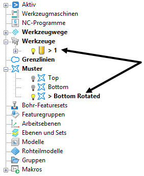

Aktive Elemente zeigen
Aktive Elemente beim Einlesen des Projekts anzeigen — Wenn ausgewählt, werden beim Öffnen eines Projekts alle aktiven Elemente im Explorer angezeigt.
In diesem Beispiel sind die Werkzeuge- und Muster-Elemente erweitert, da ein aktives Werkzeug (1) und ein aktives Muster (Unterseite gedreht) vorliegen. Die Werkzeugwege-, Grenzlinien-, Arbeitsebenen-, Ebenen und Sets- sowie die Modelle-Elemente werden nicht erweitert, obwohl Sie Elemente enthalten, doch sind diese nicht aktiv.
