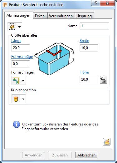

  2. Klicken Sie auf die Feature Editor-Registerkarte > 2D-Features erstellen-Gruppe > Tasche > Rechteck.
    Der Feature Rechtecktasche erstellen-Dialog wird geöffnet.
  3. Klicken Sie in das Grafikfenster, um das Feature einzufügen
    Diese Funktion ist nur für rechteckige, kreisförmige und unbegrenzte Flächenfeatures verfügbar. Bei Freiform-, Nut- und Begrenzten Flächenfeatures müssen Sie eine bestehende Kurve auswählen, aus der Sie das Feature anlegen.
  4. Geben Sie einen Namen für das Feature ein.
  5. Setzen Sie die im Dialog verfügbaren Optionen oder die Ziehgriffe ein, um die Eigenschaften des Features zu ändern.
    Die verfügbaren Optionen und Ziehgriffe unterscheiden sich je nach anzulegendem Featuretyp.
  6. Klicken Sie auf Zuweisen, um das Feature zu erstellen und schließen Sie den Dialog.
