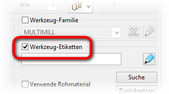

  2. Wählen Sie die Option Werkzeug-Etiketten aus.

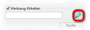

  3. Klicken Sie im Werkzeug-Etiketten-Bereich auf , damit der Etiketten wählen-Dialog angezeigt wird.
  4. Klicken Sie auf eine Etikette, um sie auszuwählen, z. B. Schruppen.
    Halten Sie die Strg-Taste gedrückt, um mehrere Etiketten auszuwählen. Wenn Sie mehr als ein Etikett auswählen, werden alle Werkzeuge mit passenden Etiketten angezeigt.
  5. Klicken Sie auf Übernehmen.

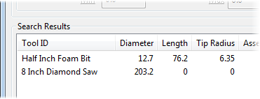

  6. Klicken Sie auf Suche.
    Werkzeuge mit einem Schruppen-Etikett werden im Suchergebnisse-Bereich angezeigt.
    Klicken Sie, damit alle Ergebnisse im Suchergebnisbereich angezeigt werden können auf Rücksetzen.
