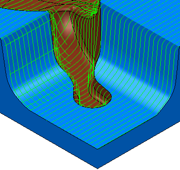

Dadurch wird eine Rasterbahn auf dem gesamten Modell erstellt sowie eine zweite, senkrecht zur ersten, die nur jene Bereiche des Modells bearbeitet, die steiler als der Flachwinkel sind.

Beide Bahnen sind begrenzt. Wenn jedoch die Option Rechtwinkliges Raster ausgewählt und Parallelbahn optimieren abgewählt ist, ist nur die zweite Bahn begrenzt. Die erste Rasterbahn:
Die zweite rechtwinklige Bahn ist auf die steilen Bereiche beschränkt, bei denen die erste Bahn nicht sauber abgearbeitet hat.
