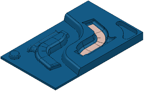

So kehren Sie die Orientierung ausgewählter Modellflächen um:
  1. Wählen Sie die Fläche aus, die Sie umkehren möchten.
  2. Klicken Sie auf Modell-Registerkarte > Ändern-Gruppe > Richtung umkehren.
    Das Modell ändert sich folgendermaßen:
    Die ausgewählte Fläche ist umgekehrt.
