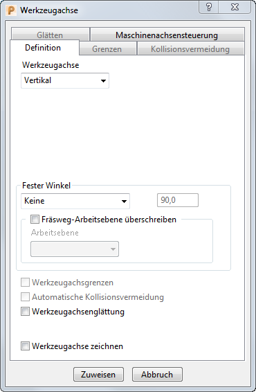

Klicken Sie auf WKZ-Wegeditor-Registerkarte > Ändern-Gruppe > Werkzeugachse, um das Dialogfeld Werkzeugachse zu öffnen.
Der Werkzeugachse-Dialog bietet folgende Registerkarten:
Definition — Steuert, wie sich das Werkzeug beim Schneidevorgang eines Mehrachsen-Werkzeugweg ausrichten soll. Die Standardeinstellung ist Vertikal, die für die Standard-3-Achsenbearbeitung eingesetzt.
Grenzen – Steuert Winkelbegrenzungen der Werkzeugmaschine, was wiederum den Winkel begrenzt, in dem ein Werkzeug während des Schneidevorgangs des Mehrachsen-Werkzeugwegs positioniert werden kann.
Kollisionsvermeidung – Neigt die Werkzeugachse automatisch und in einer benutzerdefinierten Weise, um Modellbeschädigungen oder Kollisionen zwischen dem Schaft/Halter der Werkzeugbaugruppe und dem Modell zu vermeiden.
Glätten – Minimiert Änderungen bei der Geschwindigkeit und der Position der Werkzeugachse. Dadurch werden die Achsenbewegungen der Werkzeugmaschine geglättet.
Maschinenachsensteuerung – Verringert die Anzahl der Achsenbewegungen und glättet schnelle Änderungen bei der Ausrichtung der Werkzeugachse.
