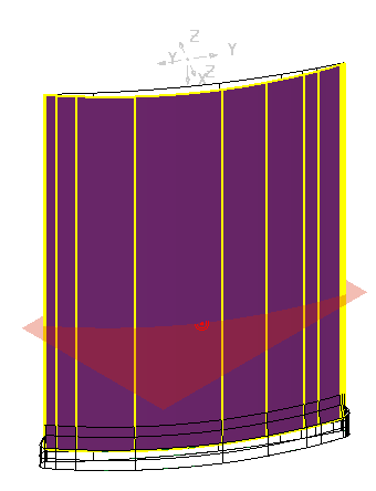

  3. Klicken Sie auf das Modell, um einen Punkt zu definieren, durch den die Schnittebene verläuft. Die Ausrichtung wird mithilfe der Hauptänderungsebene in der aktiven Arbeitsebene bestimmt.
    Die Koordinaten der Kurve werden im Bereich Ursprung des Dialogfelds Ebenenschnitt angezeigt. DerIntelligent-Cursor muss aktiviert sein, damit die Ursprungsauswahl mithilfe des Cursors funktioniert.

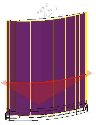

  4. So wählen Sie eine Fläche aus
    1. Klicken Sie auf , um in den Flächenauswahlmodus zu wechseln. Der Cursor ändert sich zu .
    2. Wählen Sie eine Fläche auf dem Modell aus. Die ausgewählte Fläche wird violett dargestellt.
  5. Geben Sie Folgendes ein:
    1. Toleranz von 0.01
    2. Flächenverbindungstoleranz von 10.0
  6. Klicken Sie auf Vorschau. Es wird eine Vorschau der Kurve als dicke rote Linie auf dem Modell angezeigt.

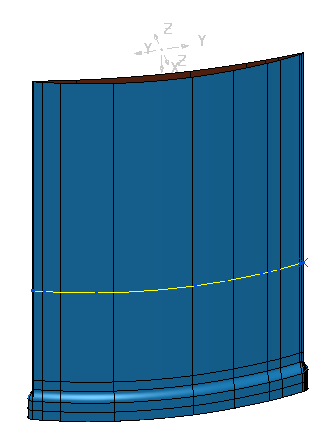

  7. Klicken Sie auf Erstellen. Die Segmente werden dem Muster hinzugefügt.
  8. Klicken Sie auf Schließen, um den Dialog zu schließen. Die Kurve wird auf dem Modell angezeigt.
