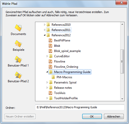

In beiden Fällen wird das folgende Dialogfeld angezeigt:
Wechseln Sie zum entsprechenden Verzeichnis (mithilfe der Neuer Ordner-Schaltfläche, falls erforderlich). Der Pfadname wird unten im Dialogfeld angezeigt (in diesem Fall E:\Pmill\Reference2012\Macro Programming Guide). Klicken Sie auf OK.

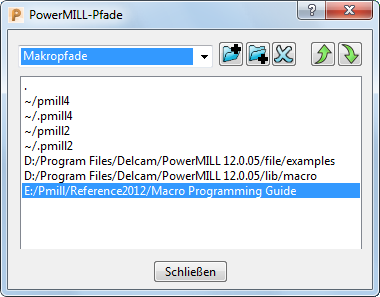

Damit wird der Pfad zur Pfadliste hinzugefügt. Wenn Sie ausgewählt haben, oben in der Liste:
Wenn Sie ausgewählt haben, unten in der Liste:
Um die Auswirkungen dieser Hinzufügung zu sehen, klicken Sie auf die Schaltfläche Minimieren neben und dann auf die Schaltfläche Erweitern neben . Die aktualisierte Makroliste wird im Explorer angezeigt.
Klicken Sie zum Beenden auf die Schaltfläche Schließen.
Anmerkung: Um die weiteren Makros im Explorer-Fenster anzuzeigen, müssen Sie die Makroliste minimieren und dann wieder erweitern. Die Liste wird nicht automatisch aktualisiert, da das Scannen einige Zeit in Anspruch nehmen kann. Daher müssen Sie eine Aktualisierung erzwingen, wenn Sie die Bearbeitung der Suchpfade abgeschlossen haben.
