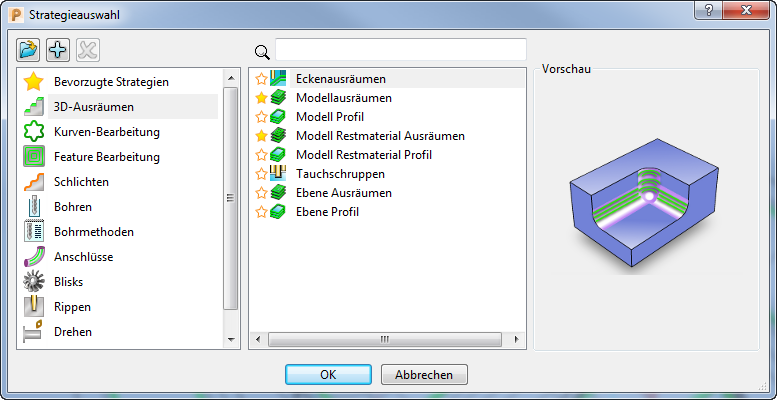

Strategieauswahl-Dialog
Der Strategieauswahl-Dialog zeigt eine Reihe von Strategien an, die Sie zum Erstellen der Werkzeugwege auswählen können. Wenn Sie eine Strategie auswählen, zeigt PowerMill das Dialogfeld Strategie an, in dem Sie die Parameter und Anforderungen des Werkzeugwegs angeben können.
So öffnen Sie den Strategieauswahl-Dialog:
Die Strategien sind nach Kategorien angeordnet, u. a. eine Favoriten-Kategorie, sowie eine beliebige Anzahl benutzerdefinierter Kategorien, die Sie anlegen können, um Ihre eigenen benutzerdefinierten Strategien zu organisieren.
Der Dialog enthält folgende Optionen:
– Geben Sie einen Begriff zum Suchen in einer Kategorie ein.
Strategie importieren – Klicken Sie auf diese Option, um das Dialogfeld Strategie importieren anzuzeigen, in dem Sie eine Strategie von Ihrem PC oder aus dem Netzwerk in das aktuelle PowerMill-Projekt importieren können.
Wenn Sie eine importierte Strategie zukünftig wiederverwenden möchten, verwenden Sie eines der folgenden Verfahren, sodass Sie über das Dialogfeld Strategieauswahl auf die Strategie zugreifen können.
Kategorie hinzufügen – Klicken Sie auf diese Option, um das Dialogfeld PowerMill-Pfade zu öffnen, damit Sie eine neue benutzerdefinierte Kategorie erstellen können, in der Sie Ihre angepassten Strategien speichern können. Mithilfe des Dialogs können Sie auch benutzerdefinierte Kategorien aus dem Strategieauswahl-Dialog neu sortieren und aus ihm löschen.
Weitere Informationen zum Speichern eines Werkzeugwegs finden Sie im Abschnitt Einen Werkzeugweg als benutzerdefinierte Strategie speichern.
Favoriten — Schalten Sie das Stern-Symbol neben einer Strategie um, um sie zum Favoriten-Ordner hinzuzufügen (oder sie aus ihm zu löschen). PowerMill zeigt Ihre bevorzugten Strategien auch in der Favoriten-Galerie auf der Start-Registerkarte an.
