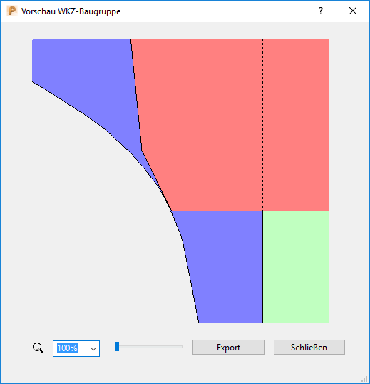

Vorschau WKZ-Baugruppe-Dialog
Der Dialog eignet sich, um umfangreiche Werkzeug-Baugruppen, die aufgrund ihrer Größe im Werkzeug-Baugruppe-Bereich nicht erfolgreich angezeigt werden können, im Detail zu betrachten. Klicken Sie auf auf den Registerkarten des Werkzeug-Dialogs (außer der Schnittdaten-Registerkarte), damit der Dialog angezeigt wird.
— Geben Sie einen Wert aus der Liste ein oder ändern Sie ihn, um in die Werkzeugbaugruppe hinein- oder aus ihr heraus zu zoomen. Sie können dann die Maus einsetzen, um das Bild zu schwenken.
— Verwenden Sie den Schieberegler, um in die Werkzeug-Baugruppe hinein oder aus ihr heraus zu zoomen. Sie können dann die Maus einsetzen, um das Bild zu schwenken.
Exportieren — Klicken Sie, um die aktuelle Ansicht der Werkzeug-Baugruppe als Grafikdatei zu speichern. Beim Drucken des Bilds der Werkzeugbaugruppe im Maßstab 1:1 können Sie die Druckausgabe als Hilfsmittel verwenden, wenn Sie den Werkzeughalter schleifen, um Kollisionen zu vermeiden.
