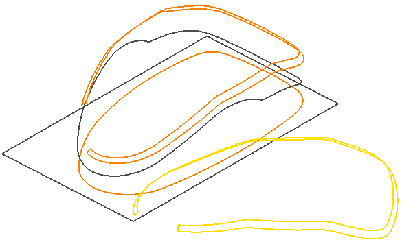

Dieses Beispiel veranschaulicht, wie Sie Kurven mithilfe einer benutzerdefinierten Spiegelebene und der Kurveneditor-Registerkarte spiegeln. Dabei wird die Option Original behalten verwendet, sodass der Effekt der Umformung einfach erkennbar ist.
  1. Wählen Sie die Kurven aus, die Sie spiegeln möchten (ausgewählte Kurven werden gelb dargestellt).

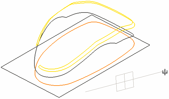

  2. Klicken Sie auf Kurveneditor-Registerkarte > Ändern-Gruppe > Umformungen > Spiegeln, um die Spiegeln-Symbolleiste anzuzeigen.
  3. Klicken Sie auf . Der Cursor ändert sich in .
  4. Halten Sie die Maustaste gedrückt, um den Anfang der Spiegelachse anzuzeigen, und ziehen Sie die Maus an den Endpunkt der Spiegelachse.
  5. Lassen Sie die Maustaste los, um die Spiegelebene zu definieren und die ausgewählten Kurven zu spiegeln.
Anmerkung: Sie können die ausgewählten Elemente auch durch Klicken auf eine einzelne gerade Linie spiegeln. Sie müssen nicht zuerst auf klicken.
