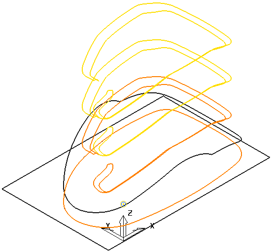

Dieses Beispiel veranschaulicht, wie Sie Kurven mithilfe der Kurveneditor-Registerkarte verschieben. Dabei wird die Option Original behalten verwendet, sodass der Effekt der Umformung einfach erkennbar ist.
  1. Wählen Sie die zu verschiebenden Kurven aus (die gewählten Kurven sind gelb).
  2. Klicken Sie auf die Kurveneditor-Registerkarte > Ändern-Gruppe > Umformungen > Verschieben, um die Verschieben-Symbolleiste anzuzeigen.
  3. Geben Sie eine Anzahl Kopien von 2 ein.
  4. Geben Sie die Koordinaten 0 0 75 in auf der Statusleiste ein, und drücken Sie die EINGABETASTE. Damit werden die ausgewählten Kurven verschoben und kopiert.
Anmerkung: Der Ursprung befindet sich in der Mitte der ausgewählten Kurven.
