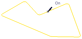

  2. Bewegen Sie den Cursor über die Kurve, die Sie schneiden möchten. Der Cursor verwandelt sich in eine Hand, und die Kurve wird rot angezeigt.

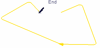

  3. Klicken Sie auf die Stelle auf der Kurve, an der Sie sie schneiden möchten. Der Cursor verwandelt sich zu einem Messer und die Kurve wird gelb angezeigt.
  4. Klicken Sie erneut auf die Kurve, um sie nun tatsächlich zu schneiden und die beiden einzelnen Kurven anzuzeigen. Ein Teil der Originalkurve bleibt ausgewählt (gelb), während der andere Teil orange angezeigt wird.

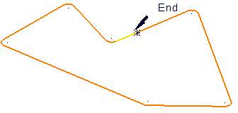

  6. Wählen Sie dieses Mal die Kurve aus.
  7. Wählen Sie die Stelle aus, an der Sie sie schneiden möchten, und ziehen Sie sie, um die Grenze des Bruchs anzuzeigen.
