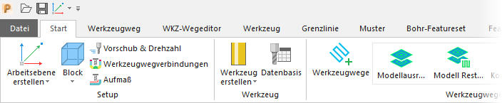

Das Menüband wird über dem Grafikfenster angezeigt.
Registerkarten
Wählen Sie eine Registerkarte aus, um sie zu aktivieren und die Schaltflächen auf dieser Registerkarte anzuzeigen:
- Datei — Verwenden Sie diese Registerkarte, um die Backstage-Ansicht anzuzeigen.
- Start — Dank dieser Registerkarte bekommen Sie Zugriff auf die gebräuchlichsten Schaltflächen anderer Registerkarten auf dem Menüband.
- Werkzeugweg — Setzen Sie diese Registerkarte ein, um Werkzeugwege zu erstellen und deren Einstellungen zu ändern.
- WKZ-Weg ändern — Mithilfe dieser Regsiterkarte können Sie bestehende Werkzeugwege ändern.
- Werkzeug — Verwenden Sie diese Registerkarte, um Werkzeuge zu erstellen und deren Einstellungen ändern.
- Grenzlinie — Setzen Sie diese Registerkarte ein, um Grenzlinien, die die zu bearbeitenden Bereiche begrenzen, anzulegen und zu ändern.
- Muster — Dank dieser Registerkarte können Sie Muster anlegen und ändern.
- Bohr-Featureset — Setzen Sie diese Registerkarte ein, um Bohrungen in einem Modell zu erkennen, anzulegen und zu verwalten.
- Featuregruppe — Verwenden Sie diese Registerkarte, um Features in einem Modell zu erkennen, anzulegen und zu verwalten.
- Arbeitsebene — Mithilfe dieser Registerkarte können Sie Arbeitsebenen erstellen und ändern.
- Modell — Verwenden Sie diese Registerkarte, um Modelle anzulegen und die dazugehörigen Ebenen und Sets zu verwalten.
- Rohteilmodell — Setzen Sie diese Registerkarte ein, um Rohteilmodelle zu erstellen und diese zu ändern.
- WKZ-Maschine — Dank dieser Registerkarte können Sie Werkzeugmaschinen importieren und ausrichten.
- Simulation — Verwenden Sie diese Registerkarte, um Werkzeugwege und NC-Programme zu simulieren und Probleme bereits vor der Bearbeitung zu identifizieren.
- NC-Programm – Verwenden Sie diese Registerkarte, um NC-Programme zu erstellen und nachzubearbeiten.
- Ansicht — Setzen Sie diese Registerkarte ein, um die Anzeige von Informationen im Grafikfenster zu steuern.
