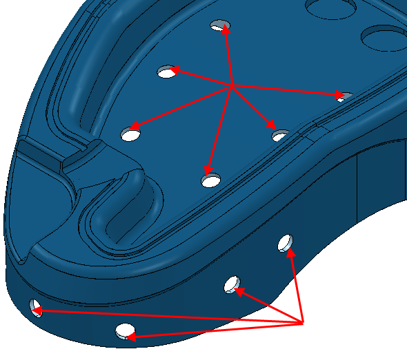

Sofern das ursprüngliche Flächenmodell vollständig definierte Bohrungen aufweist (als einzelne Fläche mit einer Ober- und Unterseite), findet PowerMill diese Bohrungen automatisch. Sie können diese dann auf normalem Wege bohren.
Verwenden Sie das 5axis_with_holes.dgk Modell im Beispiele-Ordner.
  1. Wählen Sie den Modellbereich, den Sie nach Bohrungen durchsuchen möchten. In diesem Fall sind dies die Zylinder, die die Bohrungen bilden.

    PowerMill erkennt die ausgewählten Bohrungen und erstellt die Bohr-Featuresets, Bohrungen und Arbeitsebenen.
    Sie können die Bohrungen nun wie üblich erstellen.
