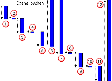

Nebenbohrtiefe — Geben Sie den Abstand zwischen aufeinanderfolgenden Zustellungen ein. Der Bohrer zieht nur auf die freie Ebene am Zustelltiefen- und nicht am Nebenbohrtiefen-Abstand zurück. Wenn also eine Zustelltiefe von 3 vorliegt und eine Nebenbohrtiefe von 1, verlaufen die Bohrbewegungen wie folgt:
— Runter 1,0
— Rauf 0,1
— Runter 1,1
— Rauf 0,1
— Runter 1,1
— Nach oben zur freien Ebene
— Runter 4,0
— Rauf 0,1
— Runter 1,1
— Rauf 0,1
— Runter 1,1
