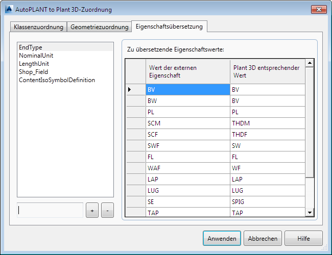

Konvertieren von Klasseneigenschaftswerten
Vergewissern Sie sich, dass auf der Registerkarte Eigenschaftsübersetzung Werte, die für AutoPLANT-Eigenschaften spezifisch sind, während der Konvertierung richtig interpretiert werden.
Der Eigenschaftswert BW des AutoPLANT-Endtyps wird z. B. BV in der Sprache von Plant 3D zugeordnet (in diesen Wert übersetzt).
Sie können bei Bedarf weitere Eigenschaften mit spezifischen Übersetzungen für Werte hinzufügen. Die Übersetzungen wirken sich auf alle Klassen in einem Projekt aus.
