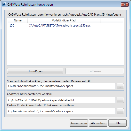

Dialogfeld CADWorx-Rohrklassen konvertieren
Ermöglicht die Konvertierung von CADWorx-Rohrklassen oder -Katalogen, damit sie in AutoCAD Plant 3D toolset verwendet werden können.
Liste der Optionen
Anmerkung: Falls die Konvertierung fehlschlägt, können Sie die Protokolldatei auf mögliche Gründe prüfen. Falls in der Protokolldatei steht: "Datei kann nicht konvertiert werden. Öffnen Sie die Datei im aktuellen CADWorx-Rohrklassengenerator und starten Sie die Konvertierung erneut", dann fehlen Ihrer Rohrklasse für die Konvertierung erforderliche Klasseninformationen. Wenn Sie Ihre Rohrklasse aktualisieren, indem Sie sie in der aktuellen Version des CADWorx-Rohrklassengenerators öffnen, werden die fehlenden Informationen ergänzt. Anschließend können Sie die Rohrklasse in Plant 3D migrieren.
CADWorx-Rohrklassen zum Konvertieren in AutoCAD Plant 3D toolset hinzufügen
Listet die CADWorx-Rohrklassen oder -Kataloge auf, die für die Konvertierung hinzugefügt werden.
Hinzufügen
Fügt der Liste der zu konvertierenden Dateien eine neue Rohrklasse oder einen neuen Katalog hinzu.
Entfernen
Löscht aus der Liste der zu konvertierenden Dateien Rohrklassen oder Kataloge.
Ordner für die konvertierten Rohrklassen und Kataloge auswählen
Legt den Ausgabeordner für die konvertierten Rohrklassen und Kataloge fest.
