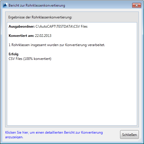

Dialogfeld Bericht zur Rohrklassenkonvertierung (für eine Gruppe von Rohrklassen oder Katalogen)
Listet die Konvertierungsergebnisse für eine Gruppe von Rohrklassen oder Katalogen auf, die von AutoPLANT in das Plant 3D-Format migriert wurden.
Liste der Optionen
Ergebnisse der Rohrklassenkonvertierung
Listet den Ausgabeordner, das Konvertierungsdatum, die Anzahl der konvertierten Rohrklassen oder Kataloge und die MDB-Dateien auf, die teilweise konvertiert wurden.
Klicken Sie hier, um einen Bericht zur Konvertierung anzuzeigen
Der Link öffnet einen detaillierten Konvertierungsbericht in Microsoft Excel.
