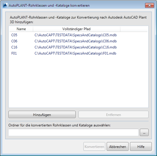

So konvertieren Sie AutoPLANT-Rohrklassen (oder Kataloge)
  1. Klicken Sie im Menü Datei auf Konvertieren AutoPLANT-Rohrklassen und -Kataloge.
  2. Klicken Sie im Dialogfeld AutoPLANT-Rohrklassen und -Kataloge konvertieren auf Hinzufügen.
  3. Navigieren Sie im Dialogfeld Rohrklassen und Kataloge auswählen zu dem Ordner, der die zu konvertierenden Rohrklassen enthält. Wählen Sie eine oder mehrere Rohrklassen aus, und klicken Sie auf Öffnen.
  4. Klicken Sie im Dialogfeld Externe Rohrklassen und Kataloge konvertieren unter Ordner für die konvertierten Rohrklassen und Kataloge auswählen auf die Schaltfläche [...], und suchen Sie den Ordner, in dem Sie die konvertierten Dateien speichern möchten. Klicken Sie auf OK.
  5. Klicken Sie im Dialogfeld Externe Rohrklassen und Kataloge konvertieren auf Konvertieren. In einem Dialogfeld wird der Konvertierungsfortschritt angezeigt.
  6. Führen Sie im Dialogfeld Rohrklassen und Kataloge - Konvertierung abgeschlossen einen der folgenden Schritte durch
    • Zeigen Sie den Dialog Bericht zur Rohrklassenkonvertierung an, der den Ausgabeordner, das Konvertierungsdatum und den Namen der konvertierten MDB-Datei aufführt. In diesem Dialogfeld können Sie auf die Verknüpfung Klicken Sie hier, um einen detaillierten Bericht zur Konvertierung anzuzeigen klicken, um die Informationen im Textformat anzuzeigen.
    • Öffnen Sie den konvertierten Rohrklassenordner, in dem Sie Protokolldateien und konvertierte Dateien anzeigen können.
  7. Sie können basierend auf den Konvertierungsergebnissen entweder die Zuordnungen nach Bedarf anpassen und die Konvertierung erneut ausführen oder die Rohrklasse öffnen und Teile aus einem Plant 3D-Katalog hinzufügen.
