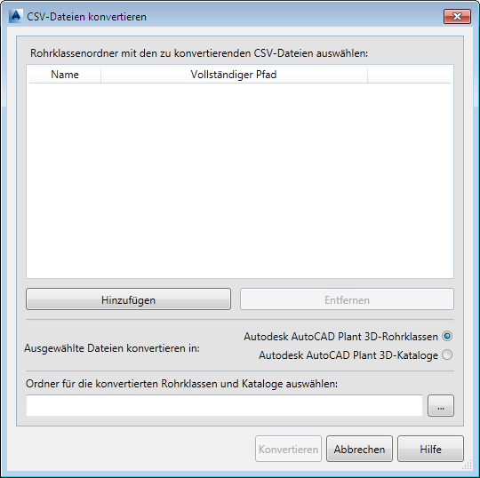

Dialogfeld CSV-Dateien konvertieren
Ermöglicht die Konvertierung von externen Rohrklassen oder Katalogen, damit sie in AutoCAD Plant 3D toolset verwendet werden können.
Liste der Optionen
Rohrklassenordner mit den zu konvertierenden CSV-Dateien auswählen
Listet die Ordner auf, die die zum Konvertieren hinzugefügten CSV-Dateien enthalten.
Hinzufügen
Fügt der Liste der Ordner mit den zu konvertierenden CSV-Dateien einen Ordner hinzu.
Entfernen
Löscht aus der Liste der Ordner mit den zu konvertierenden CSV-Dateien Ordner.
Ausgewählte Dateien konvertieren in
Legt fest, ob die CSV-Dateien in Rohrklassen oder Kataloge konvertiert werden.
Ordner für die konvertierten Rohrklassen und Kataloge auswählen
Legt den Ausgabeordner für die konvertierten Rohrklassen und Kataloge fest.
